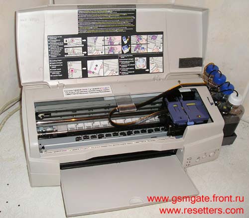

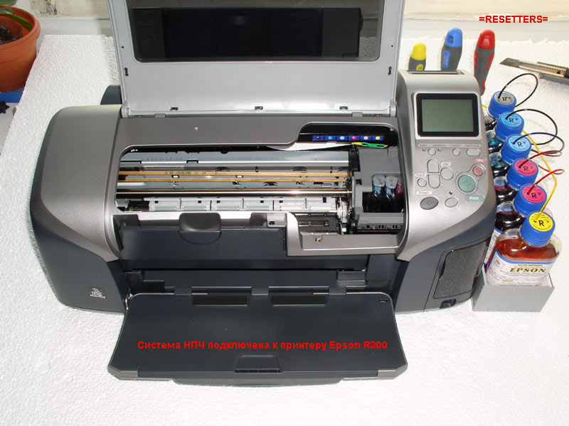

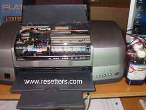

          Фотографии наиболее популярного принтера
            EPSON Stylus Photo R300 с установленной системой НПЧ:

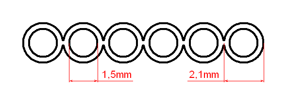

            6. Возьмите силиконовые трубки (желательно диаметром 2-2,2 мм) и спаяйте
            из них шлейф. У Вас получится примерно такой
            вид (в сечении). Концы трубок должны быть не спаянными.

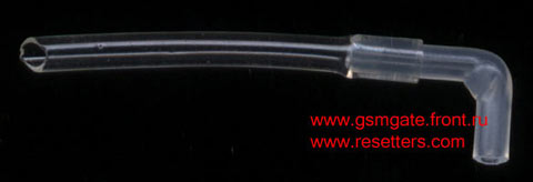

            7. Стыковка трубок и картриджей:
            - изготовьте штуцера для соединения трубки с картриджем. Количество
            штуцеров равно количеству трубок. Можно использовать ненужный стержень
            от гелиевой ручки - там есть вынимающийся штуцер. Получиться должно
            такое
            - если у Вас трубка силиконовая, то Вам можно обойтись и без штуцеров.

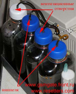

            10. Возьмите соответствующее количество емкостей, сделайте в крышках
            отверстия диаметром 2,2 мм таким же способом как и в п.8. Вставьте
            трубку через крышку до дна бутылочки. Трубка должна заходить плотно
            и не иметь свободного хода. Не забудьте сделать в крышке еще одно
            отверстие 0,1-0,5 мм - вентиляционное - обычной иглой. В итоге у Вас
            должно получиться прочное соединение.

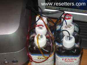

            11. Заполните емкости чернилами и закройте их крышкамию В итоге у
            Вас должен получиться примерно так
            или так.

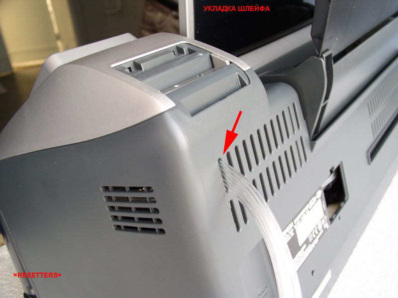

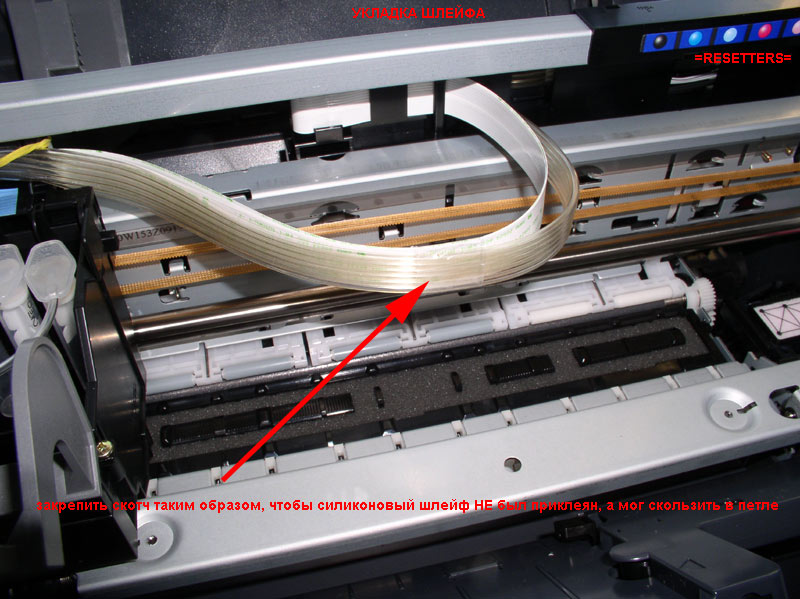

          12. Установите картриджи с подсоединенным шлейфом в принтер и закрепите
            их. Предварительно снимите пластмассовые прижимные крышки в тех моделях
            где это необходимо. Их можно вернуть на место в любой момент. Закрепите
            картриджи хомутом.

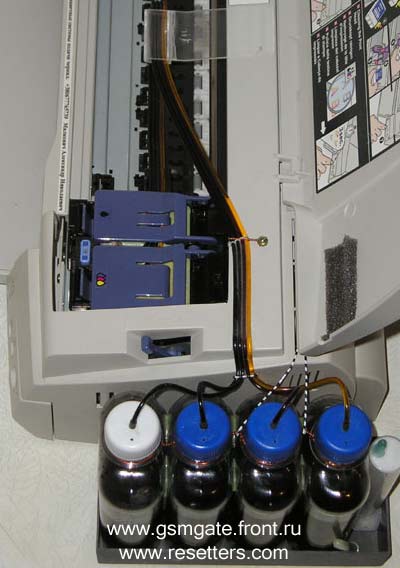

            13. Включите принтер и начинайте печатать. Через время трубки заполнятся
            чернилами полностью. Образовавшаяся воздушная прослойка в верхней
            части камер картриджей не страшна.

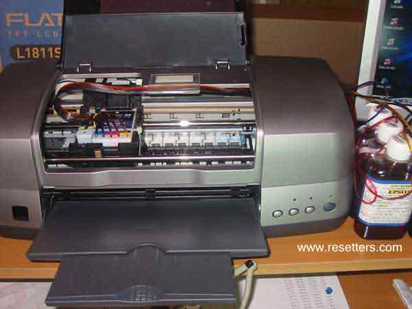

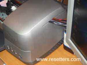

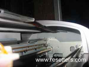

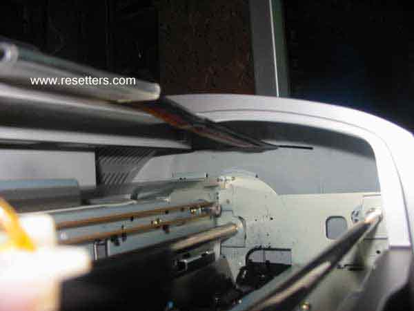

          ФОТОГРАФИИ популярного принтера Epson Stylus
            Photo 900 :
           СНПЧ сборе

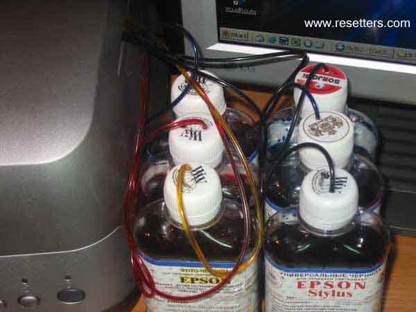

            Фиксация трубок в крышке бутылки
            Вывод трубок в боковой стенке
            Внутри
