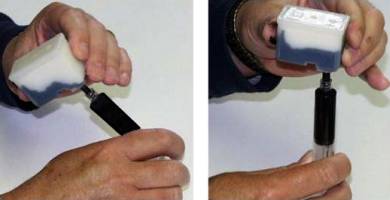

Для начала нам необходим специальный переходник, который можно приобрести, или изготовить самому. Для изготовления переходника, нам нужна полиэтиленовая трубка внутренним диаметром мм., ее можно взять от использованных баллончиков краски, спреев или др. Теперь с помощью газовой зажигалки, прогреваем немного, трубку, одновременно вращая ее, для равномерности. Затем ее растягиваем, у вас должно получиться что-то подобное (рис.) Из этого получается два переходника, которые надеваем на шприц. Остальные изготавливаются аналогичным способом.
Набираем в шприц нужные чернила, затем берем картридж и вставляем переходник в выходные отверстия. Начинаем медленно вводить чернила, держа картридж под 45 градусов (см. рис.). После половины заправки, картридж поворачиваем в горизонтальное положение и дозаправляем (см. рис.).
Теперь по поводу, сколько заливать чернилами. Картридж, ни в коем случае нельзя заправлять "под пробку", иначе возникнет сообщающийся сосуд, и при малейшем перепаде уровней, чернила или выльются через головку в памперс или обратно в чернильницу, завоздушив головку. Поэтому, заправлять надо так, чтобы сверху была небольшая воздушная прослойка.
Аналогичным способом заправляем остальные каналы, контролируя чтобы цвета, соответствовали своей банке. Перед установкой в принтер, картридж должен отлежаться как минимум 8 часов, для того чтобы чернила лучше впитались в губку и убрались воздушные пузырьки.
