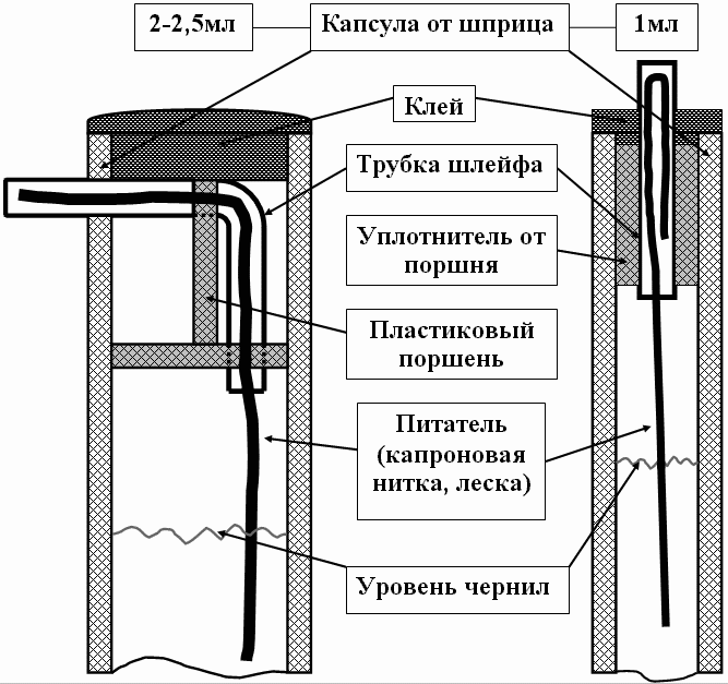

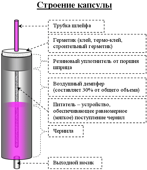

"Питатель" (можно называть Ink-лифт) - предназначен для обеспечения равномерного и мягкого поступления чернил, из трубки шлейфа в капсулу. Он может быть выполнен из материалов, обладающих капиллярным эффектом, например капроновая нитка или др., которые будут еще играть и роль фильтра, или из материалов не активных к чернилам, например: леска; изоляция от проволоки (снятая трубкой), или инъекционная игла 0,6-0,8мм. Эти материалы, уменьшают выходное отверстие трубки шлейфа, что служит для гашения гидро-возмущений, вызванные перемещением чернильного шлейфа при печати, а также позволяют мягко стекать по ним, чернильной капле, в капсулу.
Варианты подвода трубки шлейфа к капсуле.
Сбоку
Сверху
