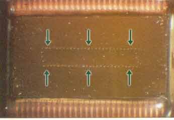

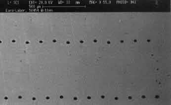

Рис. 2: Сопловая пластина имеет 2 ряда печатающих сопел, по 26 штук в каждом ряду (см. стрелки).

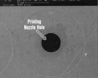

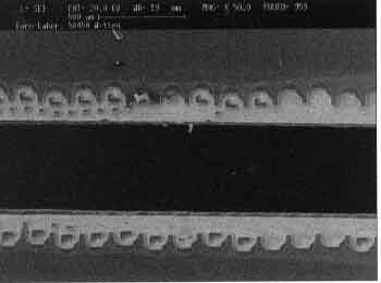

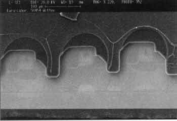

Рис. 3: Фрагмент изображения, представленного на Рис. 2, полученный с помощью сканирующей электронной микроскопии (СЕМ). Этот мощный прибор дает возможность увеличивать в 200 000 и более раз. Фотографии СЕМ всегда черно-белые.
Рис. 4: Фрагмент Рис. 3 при большем увеличении. Каждое печатающее сопло имеет диаметр 40 микрометров. Тонкий круг вокруг сопла, вероятно, появился во время производства.

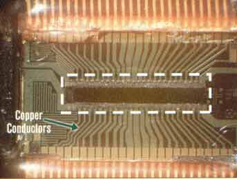

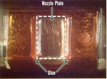

Рис. 5: Стерео микрофотография печатающей головки после снятия золотой сопловой пластины (См. также рис. 2). Элементы печатающей головки находятся в пределах белого прямоугольника. Медные проводники непосредственно присоединяются к электронной части принтера посредством электрических контактов на задней стенке картриджа.

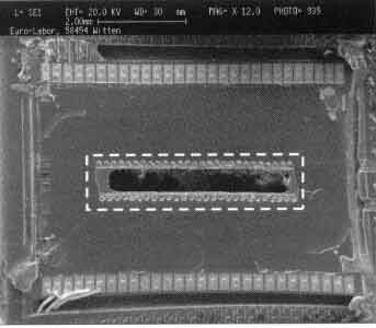

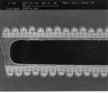

Рис. 6: Микрофотография СЕМ представляет те же детали печатающей головки, что на Рис. 5.
Рис. 7: При большем увеличении элементы печатащей головки можно рассмотреть более детально.
Сканирующий электронный микроскоп является наиболее походящим инструментом для рассмотрения поверхностей при самом лучшем глубинном разрешении и повышенном увеличении. Как пример, сравните микрофотографии сопловой пластины и отверстий печатающих сопел на Рис. 3 и 4, полученные с помощью сканирующего электронного микроскопа, с таковыми, сделанными обычным световым микроскопом на Рис. 1 и 2.
Для изучения внутренних частей печатающей головки следует снять сопловую пластину. Теперь можно рассмотреть внутренние функциональные части, такие как медные проводники, ячейки печатающей головки и элементы резисторов. Детальное описание этих частей дается в этой статье далее (Рис. 5-8).

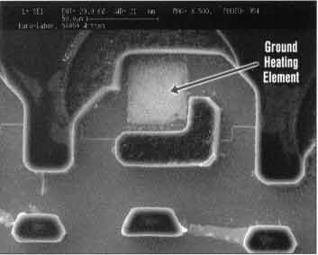

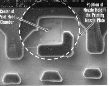

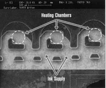

Рис. 8: Эта микрофотография показывает одну ячейку печатающей головки 51629 картриджа, где чернила нагреваются до образования пузырька пара для выброса капель чернил по несколько тысяч раз в секунду. Центр ячейки печатающей головки находится непосредственно под сопловым отверстием, показанным на Рис. 4. (надписи на рис: центр ячейки печатающей головки; месторасположение соплового отверстия на пластине печатающих сопел).

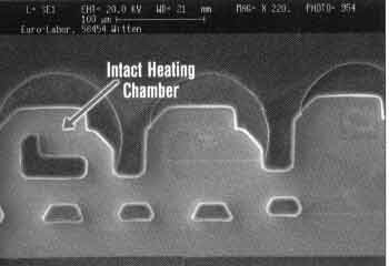

Рис. 9: Фотография, сделанная с помощью сканирующего электронного микроскопа, иллюстрирует часть неповрежденной печатающей головки 51629А после удаления золотой сопловой пластины. При печати чернила нагреваются в очерченной кругом области (эта фотография показывает 3 из 52 нагревательных ячеек), затем пузырьки пара заставляют чернильные капли вылетать из сопел (в направлении к читателю). Материал нагревающего элемента (показано светло-зеленым цветом) - тантал (Та), высокоустойчивый к коррозии метал.
(Надписи на рис.: нагревательные ячейки; подача чернил).

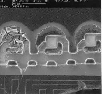

Рис. 10: Микрофотография СЭМ показывает печатающую головку 51629 с повреждением электрической части (см. левую нагревательную ячейку). Когда чернила продвигаются при печати, маленькое их количество остается всегда нагретым и образует теплоизолирующее покрытие на резисторе (явление называется когезия). Это ведет к значительному перегреву и поломке элемента резистора. Этот дефект исправить нельзя из-за малых размеров частей печатающей головки. Например, нагревательный элемент в диаметре около 40 микрометров.
Дефекты электрической цепи
Картридж Hewlett-Packard 51629A имеет, как и все картриджи НР, термическую печатающую головку с выбросом капель через верх. Rob Baydo и Annette Groscup из компании Kimberly-Clark Printing Technologies дают детальное описание такого дизайна и технологии в июльском выпуске журнала Recharger Magazine (2001 г.). При нормальной печати резистор (нагреватель) в этом картридже нагревает маленькое количество пигментных чернил до температуры приблизительно 500С (Рис. 9). Охлаждающий эффект окружающих чернил в печатающей головке предотвращает всю систему от перегрева.
Когда в картридже заканчиваются чернила, система подвержена частичному перегреву из-за потери охлаждающего эффекта окружающих чернил. Поэтому, когда запас чернил почти истощился в процессе печати, маленькое количество остающихся чернил будет быстро высыхать на поверхностях нагревательной ячейки (Рис. 10). Это приводит к перегреву ячейки и может вызвать короткое замыкание в резисторах.

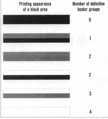

Элементы резистора объединяются в 4 группы по 13 взаимодействующих элементов (13 элементов имеют общий заземляющий контакт). Поэтому разрушение элемента всегда ведет к одновременному отказу 13 из 52 печатающих сопел. Результирующее снижение качества печати показано на Рис. 11.
Картриджи с повреждением электрической цепи можно идентифицировать, используя промышленный тестер электрической цепи. Тестером обычно измеряют сопротивление электрических контактов для определения дефектов электрической цепи. После тестирования более 100 000 картриджей, я установил, что доля поломки 51629 картриджей после 1 цикла работы по вине дефектов электрической цепи составляет 15-20 %. Так как такой дефект нельзя исправить, картриджи обычно выбрасываются.
Это явление в основном наблюдается в картриджах Hewlett-Packard 500 и 600 серии (включая 51625, 51626, 51629, 51649 и 6614 картриджи). Процесс печати не останавливается автоматически до полного опустошения картриджа. 51625 и 51649 картриджи особенно подвержены таким повреждениям электрической цепи. Я наблюдал такую поломку в 50 % случаев для 51649 картриджей.
Это легко понять потому, что когда заканчивается один цвет, пользователь продолжает печатать оставшимися двумя, перегревая пустую систему. Картриджи 700 и 800 серии прерывают печать перед тем, как закончатся чернила и поэтому обычно нет такого дефекта из-за перегрева. Они также имеют другой дизайн печатающей головки.
По причине возникновения описанной проблемы, я настоятельно рекомендую тестировать электрическую цепь перед покупкой пустых картриджей для уменьшения стоимости комплектующих (сырья). Различные промышленные поставщики предлагают такие тестирующие системы, включая модели, работающие на батарейках, которые легко взять с собой к продавцу картриджей.
Рис. 11: Новый 51629 картридж печатает хорошую черную полосу с использованием всех 52 сопел (прим. от ZigZag'a: их же вроде 48 должно быть). Поломка в 1 или более групп нагревателей приводит к появлению серых или белых полос. Заметьте, что отказ двух групп нагревателей может привести к двум разным дефектным картинкам при печати. Отказ четырех групп нагревателей приводит к такой печати, как будто отсутствуют чернила. Этот тест следует проводить в режиме экономной печати принтера.

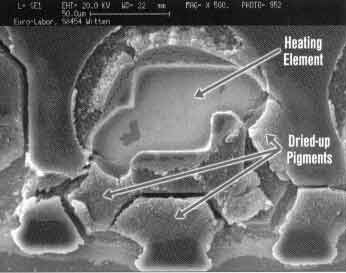

Рис. 12. Одна из нагревательных ячеек 51629 печатающей головки с засохшими чернилами. Движение чернил по каналам затруднено из-за твердых отложений пигмента и их следует прочистить, придерживаясь соответствующей методики очистки, чтобы иметь возможность снова печатать.

Подобно другим новым моделям картриджей 51629 картридж работает с пигментными чернилами, которые обеспечивают лучшее качество печати. Эти чернила содержат твердые микроскопические частицы углерод-полимерного материала. Когда остатки чернил в картридже засыхают, образуется паста. Со временем паста затвердевает и крепко удерживается на внутренних поверхностях картриджа, что делает ее все более и более нерастворимой в воде и очищающих растворах. Кроме того, некоторое количество чернил засыхает непосредственно в печатающей головке, откуда их невозможно удалить без применения соответствующей методики очистки (Рис. 12).
Неполное удаление чернил часто ведет к проблемам печати. Чернильная паста остается на стенках печатающей головки или на входе в нагревательные ячейки на протяжении всего процесса восстановления картриджа. Сначала картридж показывает хорошие результаты печати.
Однако спустя несколько дней или недель чернильная паста медленно начнет растворяться в новых чернилах, так как те продвигаются вниз к печатающей головке. Вследствие этого меняется вязкость чернил, что приводит к затруднению их прохода к нагревательным ячейкам и печатающим соплам, что впоследствии приводит к поломке картриджа. К сожалению, в то время картридж уже находится у пользователя и последует неприятный возврат.

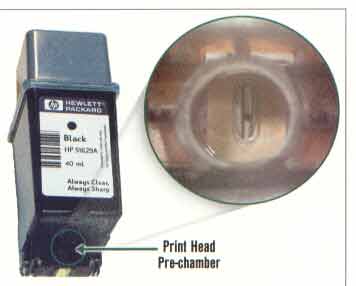

Во избежание такой проблемы я рекомендую чистку всех картриджей, в которых визуально замечены засохшие чернила. Очистка внутренних стенок в отсеке на входе в печатающую головку должна быть особенно тщательной (Рис. 13). Это можно легко доказать простым тестом с пустыми 51629 картриджами, содержащими засохшие чернила. После восстановления без очистки некоторые картриджи могут показать вначале хорошее качество печати. Когда повторить тест печати через несколько дней, часть из этих картриджей не будет работать должным образом.
Хранение пустых картриджей длительный период времени и/или при умеренных температурах дает возможность остаткам чернил засыхать до такой степени, что их невозможно будет растворить и удалить даже сильными очищающими растворами. Поэтому я не рекомендую покупать пустые картриджи, которые хранились несколько месяцев или при высоких температурах.
Кроме того, я не рекомендую новичкам в этом бизнесе собирать большое количество пустых картриджей, не планируя восстановить их всех сразу после приобретения необходимого оборудования. Общее правило: чем меньше времени находится картридж без чернил, тем лучше результат его восстановления.
Рис. 13: Перед приобретением пустого картриджа следует визуально рассмотреть отделение на входе в печатающую головку на предмет наличия в нем засохших чернил, которые можно видеть с задней стороны. В окружности показано вид сзади очищенного отделения перед печатающей головкой. Засохший пигмент обычно находится на внутренних стенках.

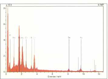

Рис. 15: Метод EDX-микроанализа позволяет определить химический состав отложений в отмеченной точке на Рис.14. Идентифицированными элементами загрязнения являются хлор, натрий, калий и кальций. Появляется пик тантала благодаря танталовому нагревателю. Пик золота появляется вследствие процедуры измерения и игнорируется.

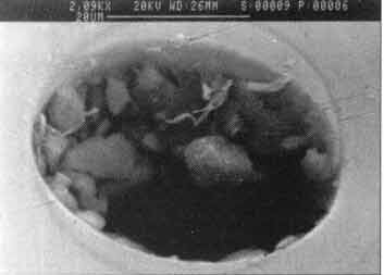

Результаты обширных исследований показали, что даже очень незначительное количество загрязнений в печатающей головке может вызвать так называемую когезию. Это наращивание очень липкого слоя загрязнений на элементах нагревателя в присутствии ионов мелаллов. Это отложение изменяет геометрию ячейки нагревателя, что влияет на количество чернильных капель и направление их выброса, и, наконец, может полностью прекратиться образование пузырьков и произойти короткое замыкание в элементе резистора. Пример показан на рис. 14.
С помощью рентгенодисперсионного метода анализа в этом слое обнаружены хлор (Cl), натрий (Na), калий (K) и кальций (Ca) (Рис. 15). Эти элементы также находятся в обычной водопроводной воде. Отложение может быть и за пределами печатающих сопел (Рис. 16), что приводит к отклонению траектории полета капель чернил. Соответствующее качество печати по сравнению с хорошим качеством показано на рис. 17.
Чтобы понять, почему очень малые примеси металлов, солей и другие загрязнения могут образовать такие наслоения, особенно в пределах ячейки нагревателя, мы должны представить все в микроскопических размерах. Следуя общему правилу, каждый подъем температуры на 8С ускоряет в 2 раза все химические процессы. Это означает, что коррозионная активность ингредиентов чернил при 500С возрастает в 5х1017 раз по сравнению с активностью при комнатной температуре - это невероятно большая величина. Идентифицированные элементы Na и Cl (см. Рис. 15) представляют собой хлорид натрия, обычную соль.
Рис. 16: Микрофотография (СЭМ) печатающего сопла (в золотой сопловой пластине), где видны частицы, содержащие соли и металлы. Эти частицы не могут быть удалены очисткой картриджа потому, что очень сильно приклеены к стенкам. Проходящие чернила отклоняются из-за этих отложений, что приводит к некачественной печати. См. Рис. 17.

Рис. 18: Ячейка печатающей головки использованного 51629 картриджа. На основании нагревательного элемента видно результат слабой кавитации, которая случается при обычной работе картриджа. Это обычный процесс ухудшения состояния и его избежать нельзя. После нескольких рабочих циклов возрастающее разрушающее влияние кавитации выводит картридж из строя.

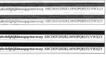

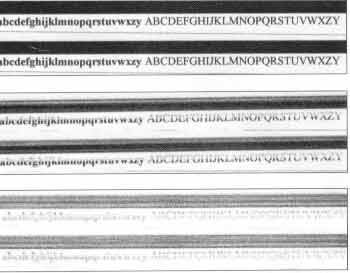

Рис. 22: Сравнение качества печати печатающих головок, подвергнутых ультразвуковой очистке различной продолжительности. (Сверху) отлично печатающий картридж. Частично разрушенная печатающая головка печатает с белыми полосами и линиями (в центре). Внизу - печатающая головка почти полностью разрушена. Этот картридж не подлежит ремонту.
Очистка картриджей ультразвуком
Специалисты по восстановлению струйных картриджей часто обсуждают эффективность ультразвуковых очистителей для очистки печатающих головок. При ультразвуковой очистке частицы колеблются внутри картриджа, отрываются от поверхности и могут быть удалены через сопловую пластину. Несмотря на проверенную эффективность во многих областях, применение этого метода для очистки печатающих головок все больше оспаривается.
Исследуя с помощью микроскопии, я наблюдал, что ультразвук разрушал некоторые важные функциональные части печатающей головки (Рис. 19-21). Эти разрушения привели к частичному, а позже полному разладу в работе печатающей головки и резкому снижению качества печати (Рис. 22). В частности, я исследовал очистку с помощью ультразвука новых картриджей 600, 700 и 800 серий. Их более слабый дизайн также может способствовать расшатыванию и отклеиванию сопловой пластины.
По моему мнению, проблему нельзя решить модифицированием ультразвукового очистителя (например, варьировать частоту ультразвука или амплитуду) потому, что в принципе избежать атаки некоторых слабых частей печатающей головки невозможно.
