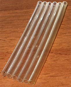

На ровной поверхности (лист ДСП, прямая доска) отмечаем предположительную длину шлейфа, и там где будут края трубок, сверлим по два отверстия с каждого края (сверлом 1,5 мм).

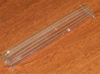

Отрезаем трубки одинаковой длины, прокалываем в них отверстия толстой иглой на расстоянии 5 мм от края, нанизываем их на подготовленные заранее скобки из проволоки, которые впоследствии вставляем в просверленные отверстия. Длину трубок надо подобрать такой, чтобы они были в легком натяжении (при натяжке они выравниваются и прижимаются друг к другу).
Я клеил короткий кусок и не испытывал проблем с расхождением трубок во время склейки, если такие проблемы появятся, то можно прибить две рейки с обеих сторон. До натяжки, трубки не помешает обезжирить.
Для нанесения клея в желоб между трубками используется простой медицинский шприц на 5-10 кубиков, с тонкой иглой. Клей распределяется тонким слоем, не спеша, выдавливая клей, даем ему растечься. Свободной рукой можно поддерживать шлейф с боков, чтобы не расходился, двигаясь синхронно шприцу.

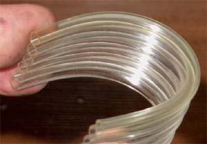

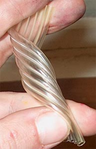

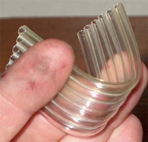

Оставляем все это в покое на 30 минут. Снимаем, обрезаем концы. И готово.
На счет клея… как это не банально звучит, я использовал циакрин, если кто не понял, объясняю русским языком: "китайский супер-клей" фасовка 15-30 гр. Да, да, я тоже раньше думал что он хрупкий после склейки и не клеит поливинилхлорид, а оказалось, очень даже клеит! Только его надо слегка доработать, оставить бутылек с клеем открытым на пару дней, после того как он приобретет консистенцию жидкого киселя, можно юзать.
