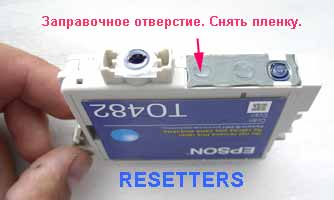

3. Переверните картридж вверх выходным отверстием, срежьте лезвием или ножом пленку, закрывающую заправочное отверстие, расположенное ближе к центру картриджа:

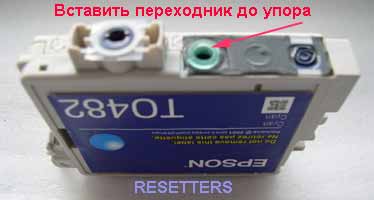

4. Возьмите иглу от шприца и бокорезами перекусите пластмассовую часть так, чтобы получился вот такой переходник. После этого вставьте его с усилием в заправочное отверстие до упора.
 делаем переходник модифицированное заправочное отверстие
