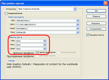

Перед чем, как открывать мишени для печати в Photoshop откройте меню "Редактирование > Цветовые установки" (Edit > Color Settings) и проверьте, чтобы все параметры в разделе "Управление цветом" (Color Management Polices) были выключены ("Выкл" или "Off"). Это нужно для того, чтобы предотвратить возможные преобразования цветовых координат, записанных в файле с мишенями. Значения остальных параметров в этом окне сейчас не имеют значения.

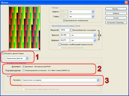

Поочередно откройте мишени в Photoshop через меню "Файл > Открыть как" (File > Open As), выбрав в выпадающем списке второй по счету формат "TIFF". Возможно, программа сообщит, что открываемый документ не содержит встроенного цветового профиля и попросит выбрать вариант открытия данного изображения. Выберите первый пункт: "Оставьте так. Не изменяйте цвета" (Leave as is. Don't color manage.) и нажмите кнопку "OK".
Откройте меню "Файл > Печать с предпросмотром" (File > Print with Preview). Проверьте, что изображение имеет масштаб 100% (Scale 100%) и отмечен пункт "Центрировать изображение" (Center Image).
Отметьте пункт "Показать другие опции" (More Options) и выберите в выпадающем списке "Управление цветом" (Color Management) (1).
Затем отметьте пункт "Документ. Непомеченный RGB" (Document. Untagged RGB) (2).
В выпадающем списке выберите "Аналогично исходнику" (Same as Source) (3).
Нажмите кнопку "Печать" (Print). Photoshop может сообщить, что изображение больше, чем область печати - не обращайте внимания и нажмите кнопку "Продолжить" (Proceed).
Далее появится окно "Печать " где в выпадающем списке необходимо выбрать принтер, на котором будут печататься мишени (соответственно для него будет строиться профиль). Нажмите на кнопку "Свойства", после чего попадете на закладку драйвера принтера.

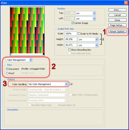

Поочередно откройте мишени в Photoshop через меню "Файл > Открыть как" (File > Open As), выбрав в выпадающем списке формат "TIFF". Возможно, программа сообщит, что открываемый документ не содержит встроенного цветового профиля и попросит выбрать вариант открытия данного изображения. Выберите первый пункт: "Оставьте так. Не изменяйте цвета" (Leave as is. Don't color manage.) и нажмите кнопку "OK".
Отметьте пункт "Показать другие опции" (More Options) (1).
Выберите в выпадающем списке "Управление цветом" (Color Management). Затем отметьте пункт "Документ. Непомеченный RGB" (Document. Untagged RGB) (2).
В выпадающем списке выберите "Без управления цветом" (No Color Management) (3).

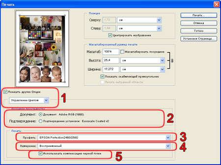

Печать в Photoshop 6, 7, CS (8) с использованием профайлов
Запустите Photoshop и откройте в нем изображения, которые планируете напечатать.
Затем отметьте пункт "Документ" (Document) (2).
В выпадающем списке выберите профайл принтера, который будет использоваться при печати (3).
В следующем выпадающем списке выберите "Восприимчивый" (Perceptual) (4).
Включите опцию "Использовать компенсацию черной точки" (Use Black Point Compensation) (5).
Далее появится окно "Печать " где в выпадающем списке необходимо выбрать принтер, на котором будет печатать изображение. Нажмите на кнопку "Свойства", после чего попадете на закладку драйвера принтера. Настройки в драйвере принтера должны быть точно такими же, как при печати мишеней для построения профайлов.

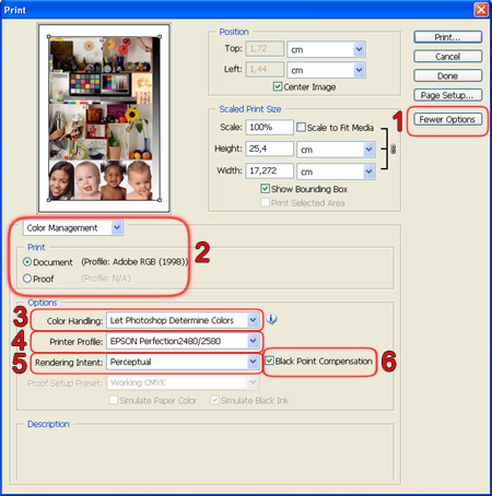

Печать в Photoshop CS2 (9) с использованием профайлов
Выберите в выпадающем списке "Управление цветом" (Color Management). Затем отметьте пункт "Документ" (Document) (2).
В первом выпадающем списке выберите значение "Let Photoshop Determine Colors" (3).
В следующем выпадающем списке выберите профайл принтера, который будет использоваться при печати (4).
В третьем выпадающем списке выберите "Восприимчивый" (Perceptual) (5).
Включите опцию "Использовать компенсацию черной точки" (Use Black Point Compensation) (6).
