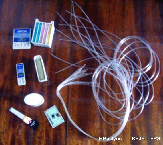

В интеренет-магазине RESETTERS.RU я заказал трубку шестиканальную, два автообнуляющихся чипа (АО-чипы), шесть банок чернил WWM. Это все пригодится позже.
Запчасти для самостоятельного изготовления системы непрерывной подачи чернил Epson

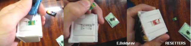

Аккуратно снимите с картриджей оригинальные чипы и продайте их соседу. :-) Они вам больше не понадобятся.

Следующий шаг – приклеиваем АО-чипы на места оригинальных чипов соответственно не путая чипы.
Снять оригинальные чипы с картриджей и установить авточипы

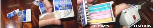

Берем крышку каждого картриджа, трубочки. Обратите внимание, что у этих картриджей имеются отверстия под пленочкой посередине и как на счастье практически прямо под диаметр трубочек.
Вставить в отверстия трубки и загерметизировать соединения
Так вот, просовываем трубочки соответственно как показано на рисунке. Промазываем клеем «супер-момент» места соединения, причем и сверху и снизу крышки. Тщательно, но много клея не льем, так как он при большом количестве начинает утрачивать свои свойства. Обязательно заливаем клеем воздушные отверстия в картридже, иначе чернила из трубочек поступать в картридж не будут (воздушные отверстия показаны на рисунке канцелярским ножом). Не забудьте залить клеем их все! Их в данном случае должно быть шесть – пять в цветном и одно в черном.
Заклеить воздушные отверстия
