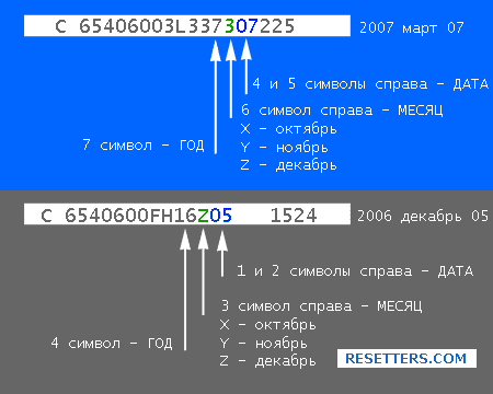

Узнать дату выпуска принтера очень просто.
На задней стенке принтера среди множества наклеек должна быть узкая полоска с большим количеством символов и начинается она с буквы С.
Теперь выберите на рисунке ваш вариант и узнайте дату выпуска своего принтера.
Как узнать дату выпуска принтера Epson?
Если принтер выпущен ДО МАРТА 2007 года - можете смело заказывать СНПЧ!
