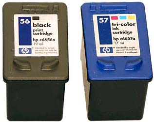

Заправка картриджей новых принтеров НР
В новых моделях НР стала применять  картриджи с удерживающей губкой для всех цветов.  Как пример можно привести картриджи С6656А и С6657А.
Заправлять эти картриджи значительно легче, чем более старые модели. Под наклейками находятся отверстия, в которые, собственно и закачиваются чернила. Наклейку можно оторвать, либо проткнуть в нужном месте. Медленно ввести чернила, и заклеить все как было изначально.  Чернила должны слегка проступить из сопел. Если по каким-то причинам отверстий нет, то их можно проделать буром. Как видно, заправка элементарная. Однако, минусы у таких картриджей есть - очень небольшой ресурс (примерно 300 отпечатков), и ограниченное число заправок - губка, как уже говорилось выше, имеет свойство высыхать и терять свои свойства.
