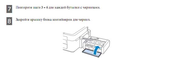

Небольшое визуальное пособие о том как сбросить уровень чернил в принтерах L110, L210, L300, L350, L355, L550, L555.
Это можно найти и в документации к принтеру, но ее, как правило, никто не читает.

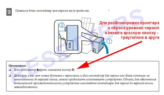

После того, как один из чернильных контейнеров опустошится более, чем наполовину - начнет мигать кнопка "Капля". Ничего страшного - принтер будет печатать еще достаточно долго.
После того, как "Капля" загорится постоянно - принтер заблокируется для того, чтобы Вы пополнили контейнерами любыми чернилами, а главное - сбросили ошибку окончания чернил. Вот как это все нужно сделать:
Epson L210 сброс памперса

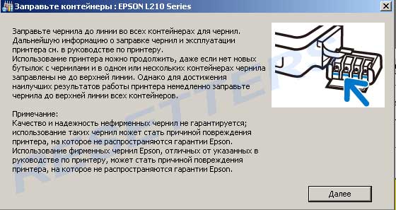

Epson L210 сброс уровня чернил
Интересно, что "использование принтера можно продолжить, даже если НЕТ новых бутылок с чернилами" :-)

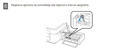

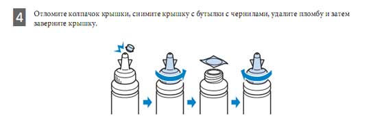

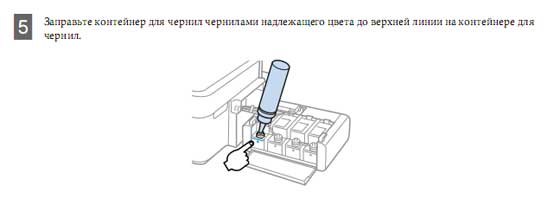

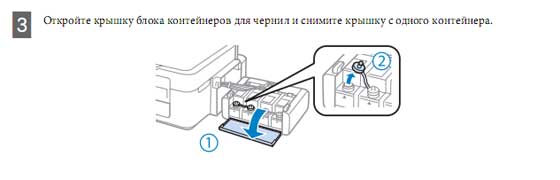

Далее..
Epson L210 заправка чернил
Epson L210 заправка контейнеров
Epson L210 чернила
Epson L210 заправка
Epson L210 сброс отработки
Epson L210 сброс принтера

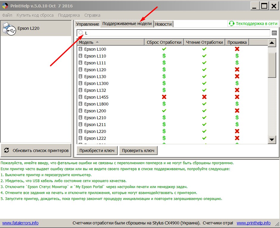

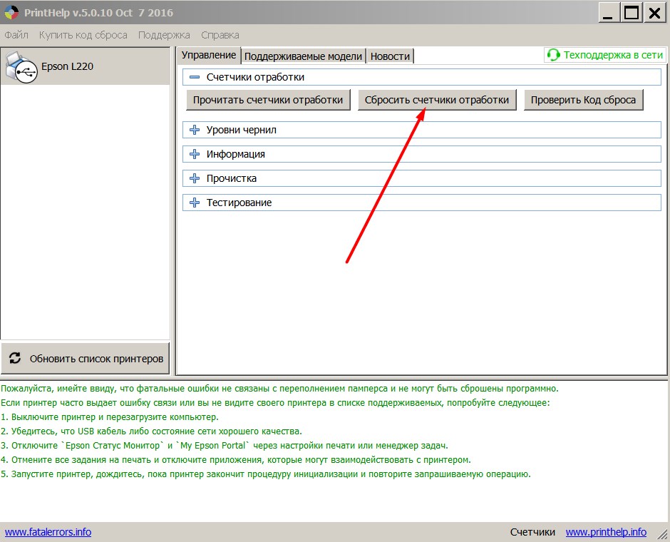

P.S. Одна блокировка все-таки осталась. Но это не корысти ради, а блага юзера для. Если переполнится памперс и польется на стол - это не есть хорошо, поэтому на программном уровне (а не визуальном :-) ) Epson оставил блокировку принтера при большом количестве отработанных чернил.
Надеемся, в скором времени принтеры будут поставляться со специальной емкостью для отработки, которую можно будет контролировать визуально, как это уже можно делать с уровнем чернил!
Ну а пока - можно пользоваться простой и удобной утилитой PrintHelp для сброса "памперса" в струйных принтерах Epson в т.ч. и в L110, L210, L300, L350, L550 моделях.
Epson L210 бесплатная утилита printhelp
Скачать последнее обновление программы PrintHelp - ЗДЕСЬ.
