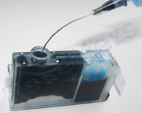

Изогните иглу шприца следующим образом:

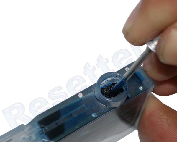

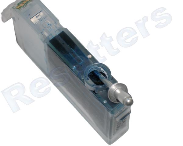

Нажмите на поролон в выходном отверстии картриджа таким образом, чтобы он ушел на 5 мм внутрь картриджа и вставьте в образовавшийся зазор спичку или любой стержень.
Это нужно сделать для того, чтобы освободить место для ввода иглы шприца в беспоролоновую камеру.

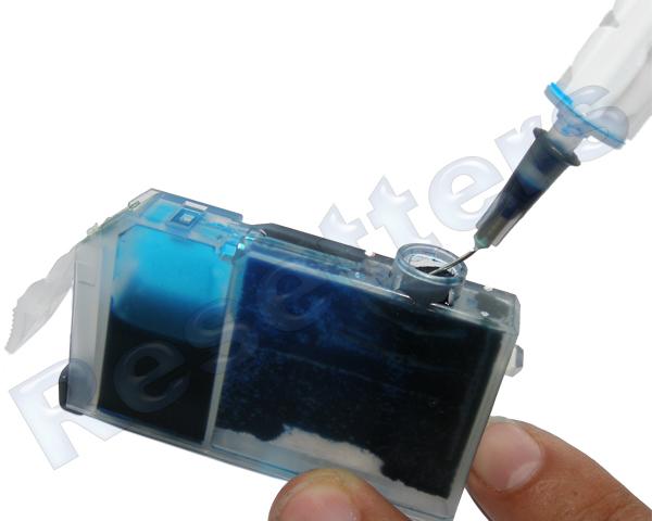

На стыке камер в самом низу строго посередине есть отверстие, соединяющее обе камеры. Вставьте иглу таким образом, чтобы она достала до этого отверстия в беспоролоновую камеру.
Если нужно согните больше или разогните иглу, чтобы подобрать нужную форму.
После этого наберите в шприц нужные чернила и медленно вливайте их через иглу в беспоролоновую камеру, при этом воздух, вытесняемый чернилами из камеры будет выходить вдоль иглы в выходное отверстие картриджа.

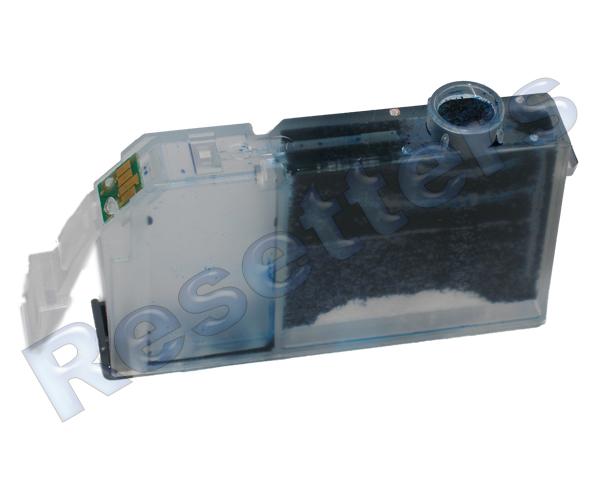

Когда беспоролоновая камера полностью заполнена чернилами необходимо извлечь иглу и распорку из картриджа и выровнять вдавленный поролон.
Для завершения процесса заправки необходимо заполнить второй отсек картриджа - с поролоном. Это сделать гораздо проще. В перевернутом состоянии картриджа - медленно капаете на поролон и наблюдаете как он впитывается. Картридж считается заправленным полностью, когда поролон уже не может впитывать чернила - это визуально легко наблюдать.
