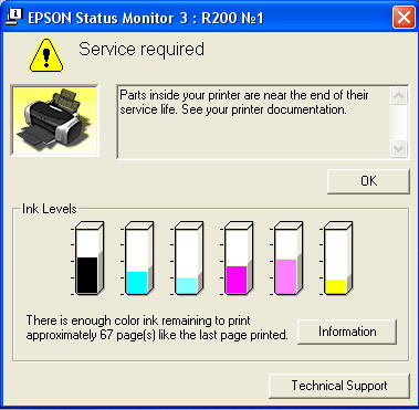

Принтеры не имеют встроенных датчиков уровня наполнения памперса и определяют его критическое значение программным методом, подсчитывая объём печати в энергонезависимой памяти. При достижении этого значения принтер отказывается работать сигнализируя об ошибке. Принтеры фирмы Epson сигнализируют о близости критического значения заранее.
При возниконовении ошибки переполнения, следуя инструкции к принтеру, необходимо отнести принтер в сервисный центр для физической замены памперса на новый. Однако чаще всего оказывается, что памперс принтера, при возникновении ошибки способен впитать ещё достаточное количество чернил. Например, на фотопринтере Epson R200, ошибка переполнения возникает приблизительно через 2-3 тысячи фотографий 10x15, а реально памперс способен выдержать печать ещё пары тысяч фотографий без замены. Таким образом, часто поход в сервисный центр можно отложить, просто сбросив ошибку переполнения.
Для этого нужно программно сбросить счетчик отработанных чернил ("памперс") и заменить саму впитывающую прокладку, если она заполнена чернилами.
Для программного сброса можно использовать оригинальные сервисные программы Epson если у вас есть возможность где их взять или воспользоваться бесплатной сервисной программой PrintHelp.
