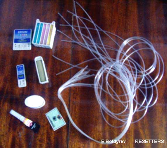

Итак, приступим. За основу описания методики я возьму Epson Photo 830. Возьмем пару оригинальных пустых картриджей от него. Почему оригиналы, спросите вы? Потому что единственный плюс этих картриджей – наличие обратного клапана, предотвращающего вытекание чернил из выходных отверстий. Это очень вам пригодится.
В интеренет-магазине RESETTERS.RU я заказал трубку шестиканальную, два автообнуляющихся чипа (АО-чипы), шесть банок чернил WWM. Это все пригодится позже.
Запчасти для самостоятельного изготовления системы непрерывной подачи чернил Epson

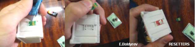

Аккуратно снимите с картриджей оригинальные чипы и продайте их соседу. :-) Они вам больше не понадобятся.

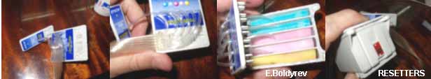

Разбираем приготовленные картриджи отверточкой, канцелярским ножом или еще чем-нибудь. Подковыривая и отгибая крышку полностью снимите ее.
Тщательно промываем картриджи и поролон в них. Поролон надо вынуть, каждый по отдельности промыть, выжать. Все разложить затем сушиться. После того, как все это высушится приступаем к следующим шагам. (Для справки масса сухих картриджей: Т026 – 18г, Т027 – 42г, если у вас больше, то высохло не до конца)
Следующий шаг – приклеиваем АО-чипы на места оригинальных чипов соответственно не путая чипы.
Снять оригинальные чипы с картриджей и установить авточипы
Берем крышку каждого картриджа, трубочки. Обратите внимание, что у этих картриджей имеются отверстия под пленочкой посередине и как на счастье практически прямо под диаметр трубочек.
Вставить в отверстия трубки и загерметизировать соединения
Так вот, просовываем трубочки соответственно как показано на рисунке. Промазываем клеем «супер-момент» места соединения, причем и сверху и снизу крышки. Тщательно, но много клея не льем, так как он при большом количестве начинает утрачивать свои свойства. Обязательно заливаем клеем воздушные отверстия в картридже, иначе чернила из трубочек поступать в картридж не будут (воздушные отверстия показаны на рисунке канцелярским ножом). Не забудьте залить клеем их все! Их в данном случае должно быть шесть – пять в цветном и одно в черном.
Заклеить воздушные отверстия
После того, как клей везде высох, опускаем крышку с трубочками на картридж с поролоном, предварительно тщательно промазав тем же «супер-моментом» всю контактную часть нижнего основания. Прижимаем чем-нибудь все это всерху, но так, чтобы не пережать трубочки, несмотря даже на то, что они эластичны.
Приклеить крышки картриджей на место
