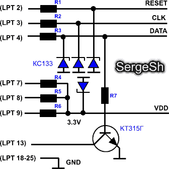

2. СХЕМА С ТРАНЗИСТОРОМ SergeSH
SERGE SH RESETTER Номиналы всех резисторов 0.5-1.5Ком
Cхема лишена проблем с резистором R7.

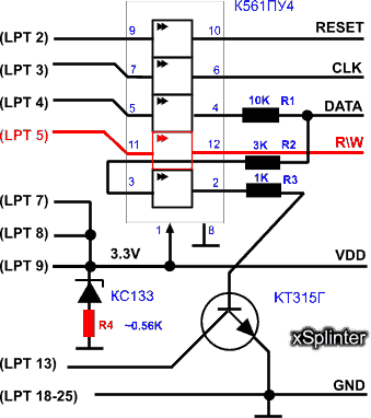

3. МОЙ ВАРИАНТ НА МИКРОСХЕМЕ K561ПУ4 С ТРАНЗИСТОРОМ
xRESETTER Cхема для тех у кого проблемы с напряжением на выходах.
Читает и обнуляет любые чипы... Проверено мной на чипах для принтеров с42, с43, с60, с62, с70, с82, с63, 680, 915, 790...
С добавлением резистора R4 вся красная цепочка стала нормально работать... Его нужно подбирать пока напряжение на VDD не станет примерно 3.3-3.4в.

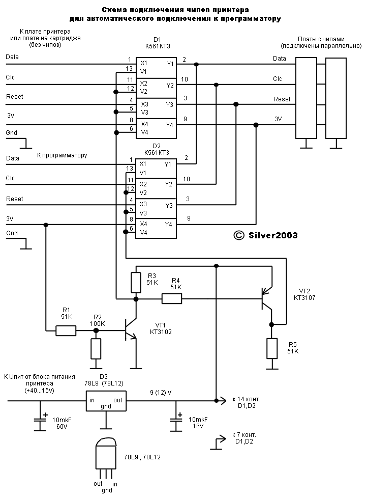

4. СХЕМА Silver2003
Схема Silver2003
Во все схемы требуется добавить LPT10-12. (Для автоматической настройки ресеттера)

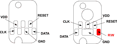

РАСПОЛОЖЕНИЕ КОНТАКТОВ НА ЧИПЕ
ЧИП
Первое - чипы последних моделей (Чипы второго типа в базе)
Второе - первые чипы от Epson (Чипы первого типа в базе)
